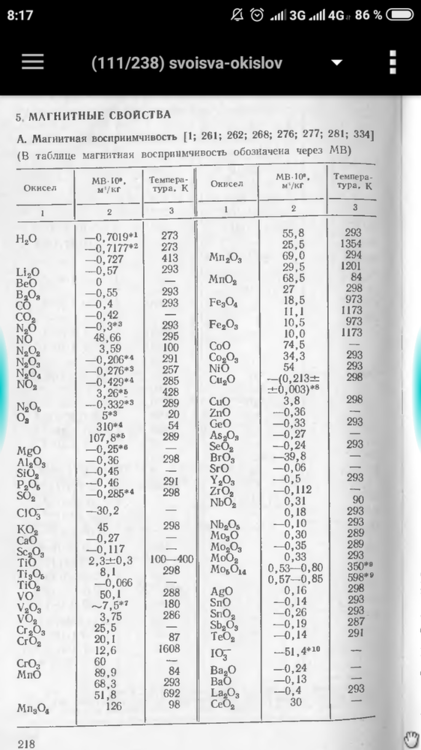

dmr Опубликовано 14 Февраля, 2019 в 03:18 Поделиться Опубликовано 14 Февраля, 2019 в 03:18 (изменено) Ну вот прям белых, с хорошей магнитной восприимчивостью, я если честно, не нашёл Хотя CeO2... Хотя среди чего то очень редкого может и есть Нужно ещё токсичности проверить в каждом случае, кроме цветности Изменено 14 Февраля, 2019 в 03:29 пользователем dmr 1 Ссылка на комментарий
dmr Опубликовано 14 Февраля, 2019 в 03:23 Поделиться Опубликовано 14 Февраля, 2019 в 03:23 Интересно, что газы некоторые заметной восприимчивостью обладают Ссылка на комментарий
Arkadiy Опубликовано 14 Февраля, 2019 в 22:49 Поделиться Опубликовано 14 Февраля, 2019 в 22:49 Кислород парамагнитен Ссылка на комментарий
dmr Опубликовано 15 Февраля, 2019 в 01:33 Поделиться Опубликовано 15 Февраля, 2019 в 01:33 В 14.02.2019 в 22:49, Arkadiy сказал: Кислород парамагнитен Показать Судя по таблице можно магнитом разделить оксиды азота NO & NO2 Не знаю, где это может пригодиться, но интересный факт Ссылка на комментарий
